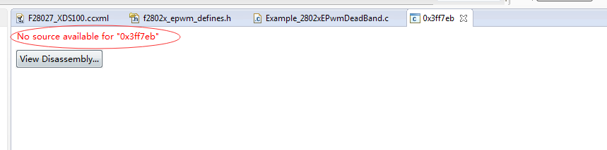

我能产生正确的.OUT文件,就在load的时候出现这问题,我之前能load的,后来rebuild后,就出现这问题,请问怎么解决?
xiaopu chen 说:请问碰到这种情况的解决办法,一般是什么
一般情况是boot mode和你工程代码不匹配,你是不是更换过cmd文件,如果你的代码存储于不同的位置,尝试一下设定相对应的boot mode
1.我没换过cmd文件,是controlsuite自带的例程,之前load到RAM中后,可以运行的。现在出现这个情况就不能运行了。就是出现这种情况load后,会不能运行,对吧?
2.请问怎么修改boot mode ?

看到你是使用28027,应该没有boot这个问题。一般也就是reset会有这个问题,如果restart还是能正常运行的。
1.restart是断电后,再上电,然后load吗?我试过这样子,还是不行。请问是这样子吗?
2.28027为什么不存在boot问题?

1、restart是debug时候的一个工具
2、28027好像没有这个功能,不知道是不是我记错了?你查一下数据手册看看。
restart后,按运行,还收不能正常运行,还是出现no source for......,请问还有什么解决方法?
