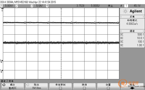

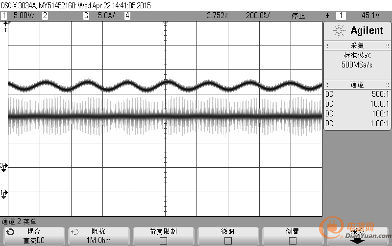

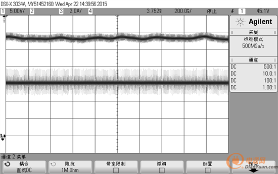

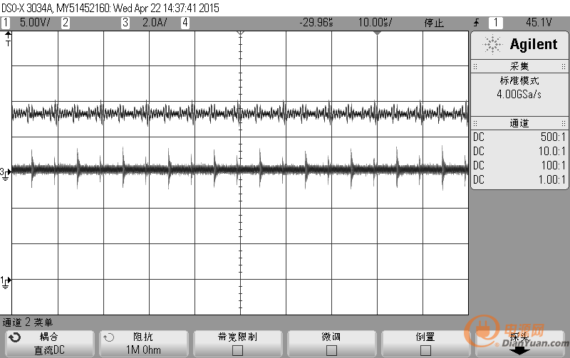

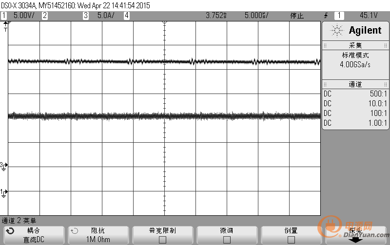

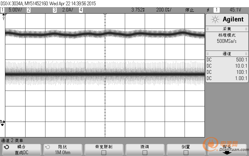

波形如上图,上下两个波形分别为电流和电压波形。输出电压14V,输出电流在小于15A的时候出现不平稳状况,电压波形也纹波增大。当输出电流大于15A时就正常了。请问:应该如何解决。。。基于dsp数字控制方式的
移向全桥整流拓扑,输出电流取决于负载,电压可控。采用的是峰值电流模式控制。
