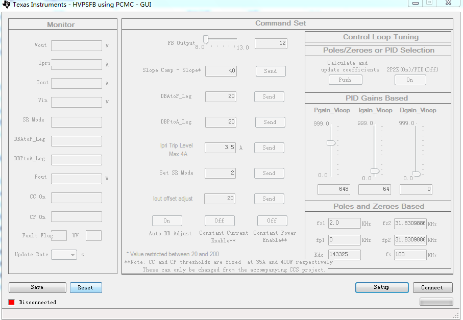

在使用TIC2000 Microcontrollers Piccolo移相全桥DC/DC变换器套件时,按照步骤将PCMC模式下GUI界面与套件连接时,总是找不到COM口,所以总是disconnected,请问问题出在哪里?急求
  • 资源管理器里面看看有没有新设备出现啊     COM口是不是在软件界面不能设置啊
    有些软件COM口被封了   你看看是COM*?
    然后将电脑上识别的COM口强制改为软件上的同一COM口   再试试
