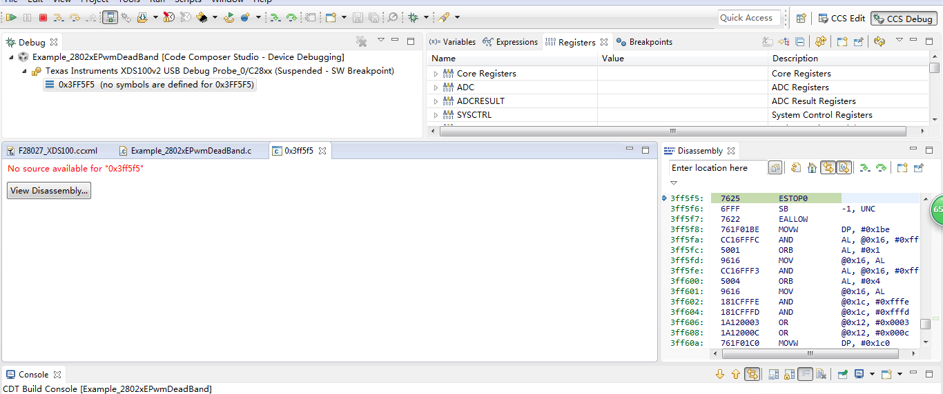

symbol是与芯片中代码和数据相对应符号,用于CCS在线调试,不是out文件。no source available的意思是工程中没有与其对应的源文件,ROM中的数据是固化的,不是CCS烧写进去的,当然没有源码与其对应。看起来out文件根本就没烧写进去,需要重新编译烧写。

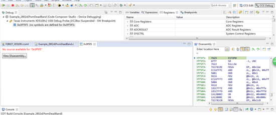

我是把.out文件load到ram中的,我重新load后还是出现这个问题,怎么才能烧写进去?还有您说的load symbols是怎么load,就是我点击run-load symbols后,load哪个文件?
