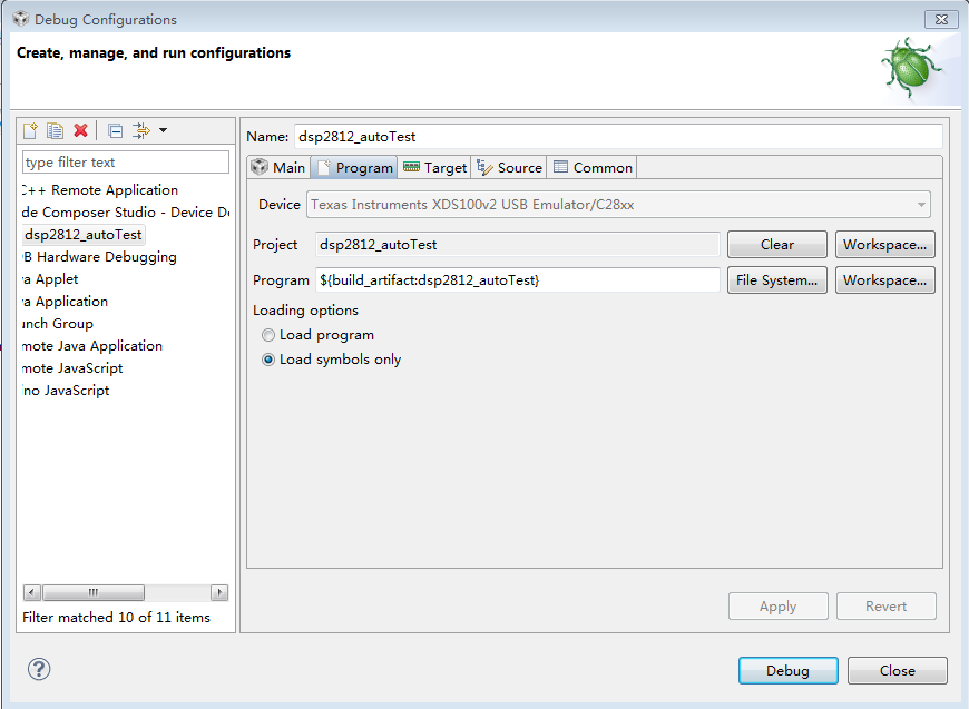

请问load symbols的时候需要选择后缀的文件,一般路径在哪里,比如说load program的时候选择.OUT文件
如果没有做特殊设置或路径指定
.out文件一般都在工程目录下的debug或release目录下

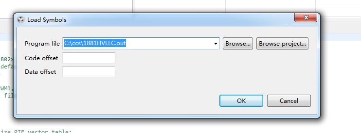

我现在是要load symbols ,我知道.OUT文件的路径,但是不知道load symbols时候选择什么文件load进去,请问您知道吗?
选择了load symbols only的话,load的时候,选择什么文件?就是symbols文件路径在哪里的。比如说我要load program的话,选择.OUT文件load进去就行了,load symbols是选择什么文件?
也是.out啊,.out文件中包含代码与符号
