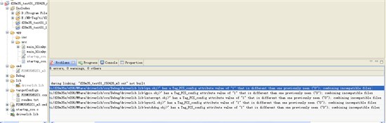

f28m35芯片m3部分工程,编译灯闪例程,编译出错分析。该加的文件都加上了。初步看是driverlib的问题。求高手解答!谢谢!
确定是编译器和库之间的匹配问题了。如果用编译器ccs5.4, 库V202~V206都有问题。库v201可以用
Elvis Chow 说:确定是编译器和库之间的匹配问题了。如果用编���器ccs5.4, 库V202~V206都有问题。库v201可以用
可以升级内置编译器的版本
changjiang liu 说:确定是编译器和库之间的匹配问���了。如果用编���器ccs5.4, 库V202~V206都有问题。库v201可以用
可以升级内置编译器的版本
[/quote]
是的,也可以升级编译器的版本,不过我现在的仿真器是 xds 510的,估计升级到 ccs v6 , 就会用不了
