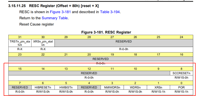

Part Number: TMS320F28377D
您好,
RESC的复位信号源在“3.3.1 Reset Sources”中定义。
TMS320F2837xD Dual-Core Microcontrollers Technical Reference Manual (Rev. K) (ti.com)
您好,谢谢回复。我之前阅读过这些定义,但是还是不清楚如何制造这些复位,除了WDS、XRS、POR之外,其他的我没有人为造过复位
在后面的章节有具体说明每种复位功能,有的是芯片自身的功能,无法靠外部软硬件触发。
