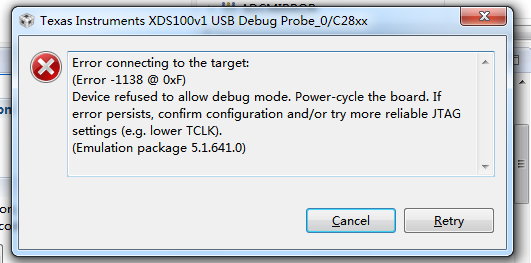

connect target出问题
 我用的是ccs6版本,按RUN-connect target时候出现这个错误,导致连不上,我target设置是对的,xds100仿真器,还有选择的是F28335芯片。请问这个问题怎么解决?
  • 不知道你的问题解决了没有
    这种情况可能性很多    首先你要确保你的仿真器是否支持CCS6版本
    还有你的仿真器是否支持28335器件
    这个如果没问题了    就找驱动等问题    驱动是否安装到CCS同一目录下
    还有重点检查板子的电源是否正常   复位引脚是否正常   CLKOUT是否有时钟输出
