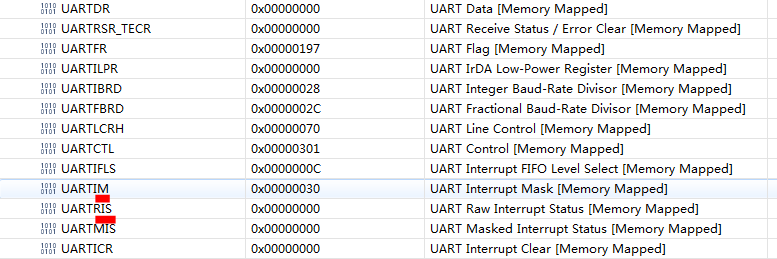

我在用F28M35H52C1 M3 CORE的uart1外设时,希望通过FIFO来发送数据,具体而言:每接收到4个字节后产生接收中断;当使能发送中断后,FIFO可用空间为14时产生发送中断。我的初始化程序如下:

按照上面的初始化后,我的接收中断是正常的,每接收4个字节后,会进入中断。然后在我会在接收中断ISR 里给一个变量赋值,在主函数里面对该变量进行查询,如果满足条件就使能发送中断,具体而言就是调用:
UARTIntEnable(UART1_BASE, UART_INT_TX );
                                                                                      图1
但是这样之后,CPU并没有进入到Uart中断函数。我通过CCS 发现UARTRIS 寄存器的TXRIS并没有置位,如图1所示,这意味着不满足发送中断。
我的疑问是:我配置UART 发送FIFO LEVEL=14,是不是意味着发送FIFO必须满14个才会产生中断吗?因为如果我第一次使能UART发送中断后,此时发送FIFO 可用空间为16,此时难道不会产生中断吗?按理说,这不合理。
F28M35 关于M3 UART的数据手册好像没有说到我遇到的情况。我主要参考F28M35xTechnical Reference Manual(2015版)的23.6.8和23.68.9两个小节关于相关寄存器的定义来配置的。
有谁遇到相同情况,或者能够指出我的遗漏之处。
  • 经过我的测试,发现这个问题有一种解决办法:先向Tx FIFO 写(16 - LEVEL)个字节后再使能uart发送中断(只需执行这个操作一次,即使中间禁能发送中断后再使能,该操作可以省略),这样就可以激活UARTRIS 寄存器的TXRIS 位了。
    这也是我目前能够实现我所期望功能的一种办法,期待其他人还有更好的办法。
