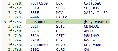

在线debug发现,当对Bank0Sector15执行Fapi_doBlankCheck时,程序异常
Fapi_doBlankCheck(0x8F000,0x800,&oFlashStatus)
Flash API参考手册中禁止调用此函数时给出的地址区间跨越bank边界,但是程序中并没有违反此规定:0x8F000 + 0x800 *2 = 0x90000
程序异常后跳转到地址 0x003F C7A5 处
根据参考手册中的(4.6.5.1 Boot ROM Memory Map)描述,此处代码位于Boot区域(0x003F AA00 ~ 0x3FE9CF)
请问是哪里出现了问题呢?
