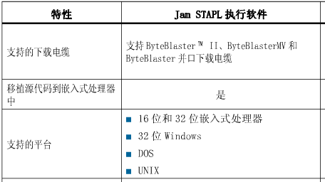

  以上完成之后按照文档Instructions.pdf中的描述将v3_fpga_125.prj用Libero IDE v9.1(已打上SP5补丁)重新编译了一次,并将文件dtsa_a3p125_1.stp拷到Utilites目录下将烧录失败,WIN7中命令行提示如下图:
     求问大家,谢谢,如果有大神有编译过的.dtsa_a3p125.stp文件请发我一分,不知道是不是actel软件使用错误。我的邮箱:guowei19840213@163.com。非常感谢
