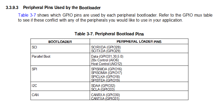

关于tms320f28609的启动模式咨询
tms320f28609的初始启动模式应设置成GetMode、Wait、SCI或Parallel IO t,各有什么区别?
