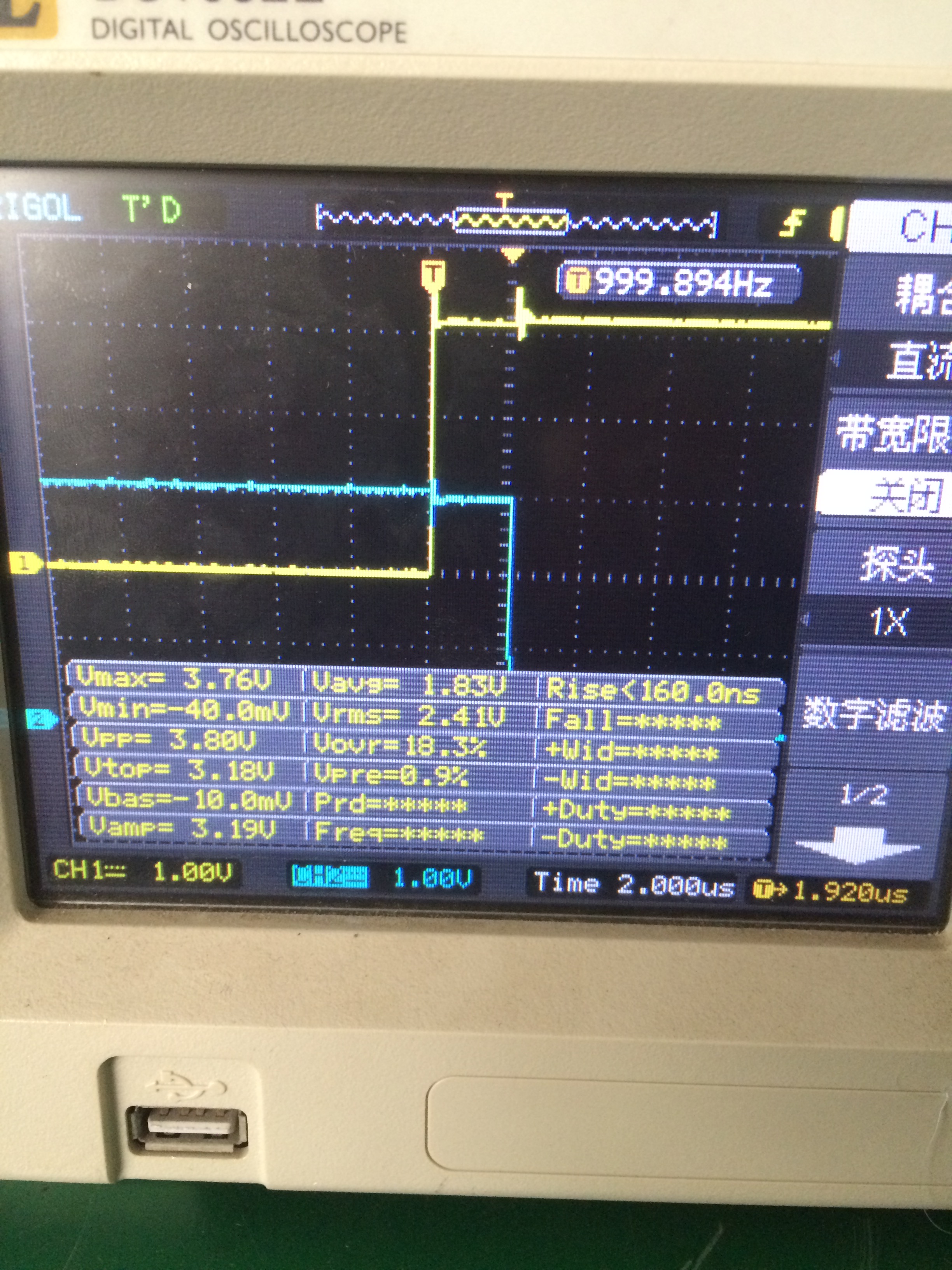

关于事件管理器输出固定PWM波的死区时间问题!!!亟待解答!!!!
   本人新手,根据手把手教你学DSP课本的输出占空比固定的PWM波形实例,程序运行正确,但是在示波器上显示的时间与计算的时间正好差一半!
检查了几遍程序也没发现有问题,

 //死去时间为:4.7us
 EvaRegs.DBTCONA.bit.DBT =10; //死区定时器周期,m=10
 EvaRegs.DBTCONA.bit.EDBT1 =1; //死区定时器1使能位
 EvaRegs.DBTCONA.bit.EDBT2 =1; //死区定时器2使能位
 EvaRegs.DBTCONA.bit.EDBT3 =1; //死区定时器3使能位
 EvaRegs.DBTCONA.bit.DBTPS =4; //死区定时器预定标因子Tab=37.5MHz/16=2.34MHz
 EvaRegs.ACTR.all =0x0999; //设定引脚PWM1~6的动作属性,PWM1、3、5为低电平,PWM2、4、6为低电平

我测的是PWM1和PWM2的波形。显示的死去时间为2.几微秒,而计算值是4.7微秒,差不多少了一半!
