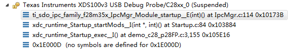

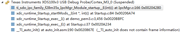

SYS/BIOS 工程,没有正常进入主函数,点击debug自动运行程序的问题
XDCtools版本:3.31.1.33
RTOS版本: 2.12.1.33
IDE版本: ccs6.1.0 win7 64bits
仿真器: XDS100V3
芯片:F28M35 自己做的板子,经过测试硬件不存在问题
我修改了TI的例程demo_F28M35H52C1_C28XX 和 demo_F28M35H52C1_CortexM 想实现基于MessageQ的内核通讯,程序基本只删除了多余模块没有怎么更改,编译、下载等工作都正常。就是Debug的时候自动全速运行,程序没有进入main,并且停止在了IpcMgr.c中。
以上两个图是暂停时的debug窗口图像
