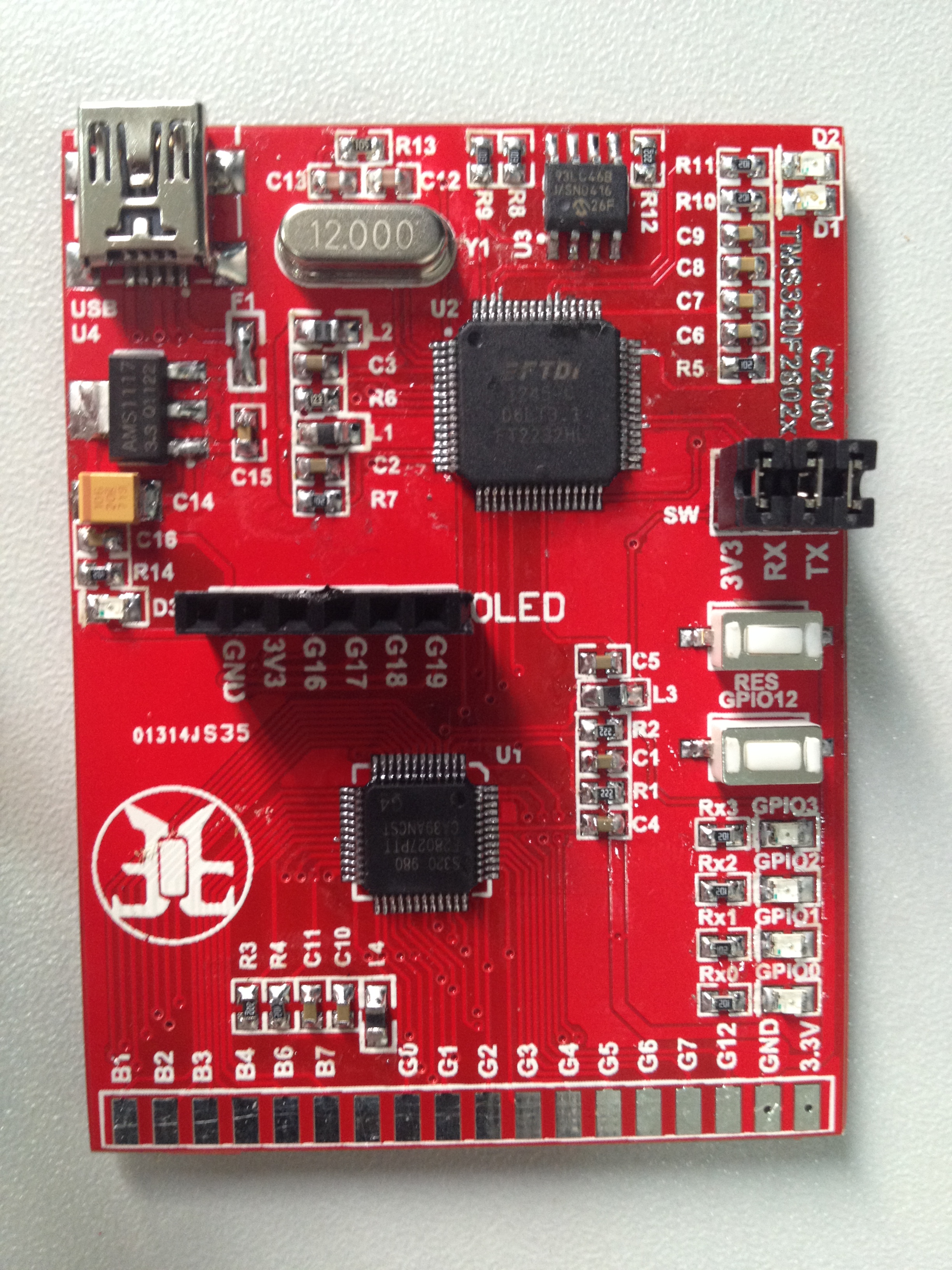

13年年初学习了28027,那时候第一次接触TI的芯片,之前学的都是ARM的芯片,突然接触TI的,很多编程风格不是很习惯,但是还是很努力的学完,并且用了这款芯片做了很多项目。之后的暑假,老师让我研究怎么自己画28027的最小系统板和仿真器。研究了一周多,成功的画出自己的第一块最小系统板(下图红色板子),测试也很成功。仿真器做的是XDS100V2版本。之后的毕业设计,也是用28027做四旋翼飞行器。但是大部分的程序,都是参考例程里面去配置各个模块。其实对很多模块内部不是非常理解。

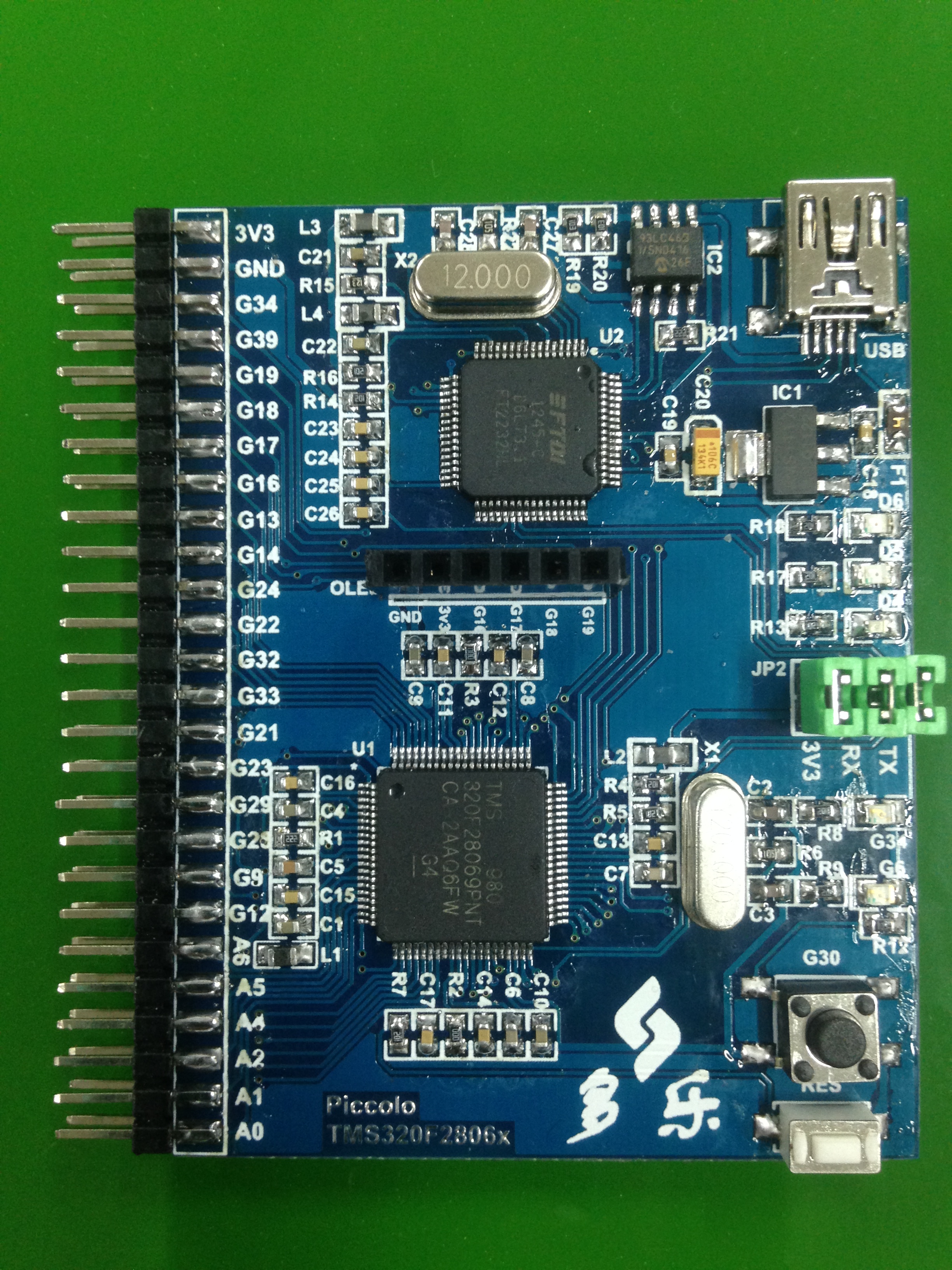

后来在做一些项目发现,28027很多功能和模块有限,就开始研究28069,今年年初,尝试自己画最小系统板,并且把仿真器和最小系统板合在一起,画了一块板子(下图蓝色板子),现在还在用和学习中。28069没有像28027那样有库函数可以调用,基本都是要自己照着技术手册配置寄存器。前段时间配置了I2C,调试TI的BQ32000实时时钟芯片,发现成功没问题,可以成功的读取时间,只是还没做到可以自由调试时间。后来想,28027的I2C都还没开始研究,要不要试试看,就花了一天的时间都在研究28027的I2C,发现要是调用库,根本很难,调试了一天都不成功。后来到了晚上,回到宿舍,想到能不能照着28069的方式,直接配置寄存器,然后就开始动工了,还把28069很多写好的程序直接复制过去,用了BMP180温度气压传感器测试,嘿,完全可以用。欣喜啊,就是有些不好的地方,ti的芯片实在宝贵,好容易锁掉。之前学习28027锁了好多,一直没办法解锁;学习28069的时候,在调试AD模块,因为调用库里面一个延时的程序,就把芯片锁了。去ti官方申请样品,一次也只能申请一片,买又好贵。(附件这边是我的28027用I2C测试BMP180程序,并且有OLED液晶显示)
