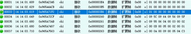

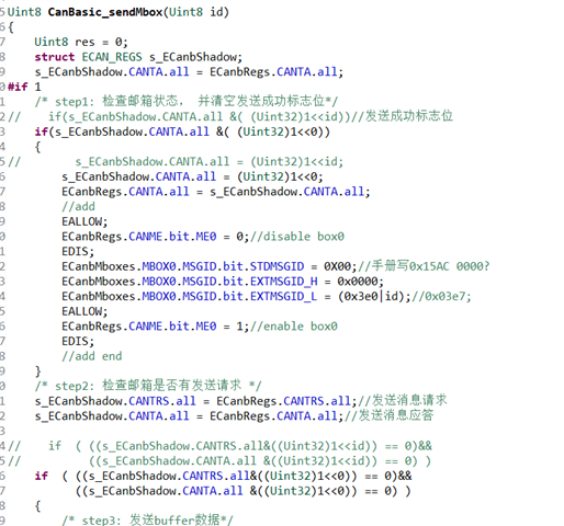

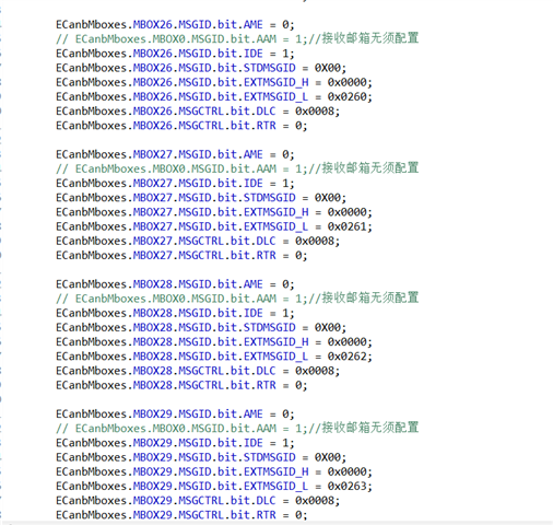

使用box0作为发送邮箱,box26、27、28、29作为接收邮箱,使用box0发送不同的ID;
不更改id前,就是注释掉的程序时,接收中断正常进入,修改为改变ID时接收中断进入不了
可以看到数据已经返回给我了

您好,
如果要在同一邮箱中接收多个 MSGID,需要开启掩码(Mask Filtering)。
Programming Examples for the TMS320x28xx eCAN (Rev. B) (ti.com)
