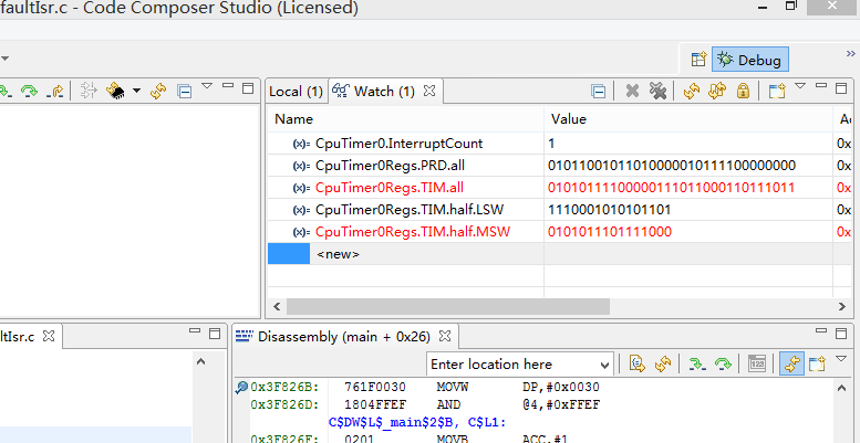

为什么cputimer0的 定时器计数器TIM 在调试时是随机数(见上图) 它不是说可读可写吗
计数存储器 应该不是随机数吧
是计数值得增加变化吧 在定时器工作过程中
是可读可写。
为什么说是随机的呢?如果是用ccs观察的话,两边的时间不对等,你用低频的窗口去观察高频的数据可能会有这个错觉。
因为你打开了时钟,所以他一直在计数,所以你看到的是他是随机的一个数值。
