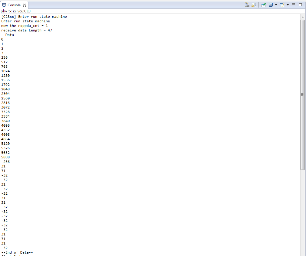

您好
我有几个问题想请教
TI_prime_phy_example 这个 project 运作在TMDSPLCKIT v3的展示目的为持续传送封包
我试著去抓出每个封包所传送的内容,根据
这份文件内容,传输的数据封包应储存在void cb_ppdu(PHY_ev_t ev, PHY_cbData_t *data_p) 这function内

为了抓取内部资料将他显示出来,上方红色程式码为我多加的部分。

问题点在于为何我所接收到的封包内容与我初始设定的封包内容不同
在这份CODE中#define PHY_TX_TEST_DEFAULT_PPDU_LEN  40
Payload长度为40,Header长度为4,但所接收到的封包长度却为((PHY_rxPpdu_t *)(data_p->cbParms.rxPpdu.ppduInfoAddr))->length 为47 请问另外3是哪里多出来的?
并且我所传输的内容皆为1~n,但所接收到的内容却皆为每个数字皆乘上256请问这是什么缘故?
以下节图为我compile过后console所显示的内容
其中最前面的0 1 2 3 四个数字是我的header
但是到了第28个数字却又开始出现乱码,有人有好的意见吗?
