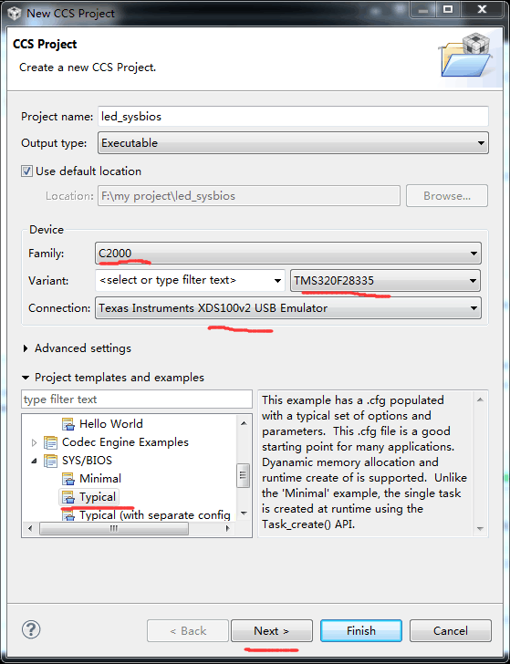

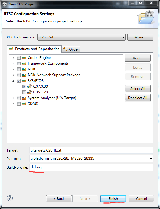

我是按照图“创建1”“创建2”来创建的项目,然后我就引入了

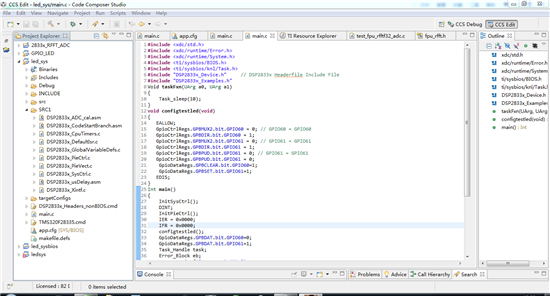

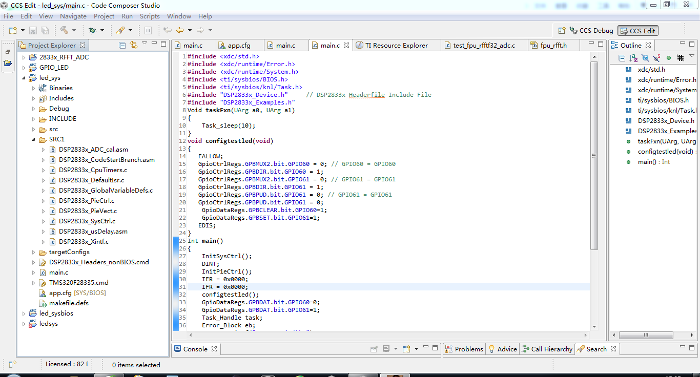

再排除编译错误,最后写了点亮led的程序(见图“程序”)

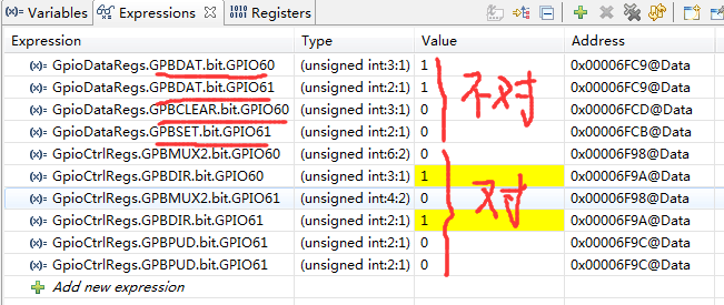

结果有的寄存器按照程序的写法改变了值,关于IO口高低电平的寄存器没有改变,结果如图“程序未运行”,“程序运行后”
不知道是不是我创建的差一些步骤,还是哪里没有设置,此点亮led的程序在task里面也写过,也是没有反应。。如果不跑系统的话(裸机),可以点亮led灯(试验过)
