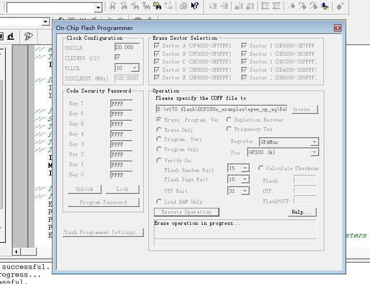

2808板RAM可以烧,flash每次烧到这一步就卡住不动了,也不报错,供电没有问题,应该也没有锁住
直接load是可以的,但是不能正常运行,之前怀疑芯片坏了,换了一片还是这样。如果是板子设计有问题会出现能连接能load,但是不能正常运行的情况吗
建议检查板子的供电电源,包括电压幅值和电流输出能力;还有仿真器用的连接可靠性。
Xiaoling,
检查下板子,如芯片焊接,电容,我指的供电是芯片上的供电,3.3V这侧的。
xiaoling,
Flash烧写时耗电流会大些,因此需要保证供电的稳定性和输出能力,因此除了关注电压,还要关注输出的电流能力。如果加大电容可能也会有所改善。
