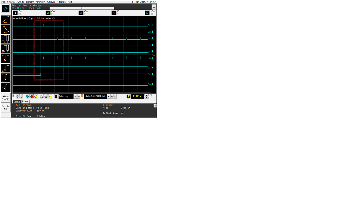

28335cap中断捕捉hall信号实现换向,定时器1给定PWM码值,检测六路pwm,hall换向时对应PWM输出波形有缺失
您好,
我采用cap中断采集HALL信号进行换向。配置如下
PWM配置

              ECap5Regs.ECCTL2.bit.STOP_WRAP = 0;                  // Stop at 1 events
   //ECap3Regs.ECCTL2.bit.STOP_WRAP = 3;        // Stop at 4 events
              ECap5Regs.ECCTL1.bit.CAP1POL = 1;          // 默认下降沿触发
//          ECap5Regs.ECCTL1.bit.CAP2POL = 1;          // 下降沿触发
   //ECap3Regs.ECCTL1.bit.CAP3POL = 1;          // Falling edge
  // ECap3Regs.ECCTL1.bit.CAP4POL = 0;          // Rising edge
              ECap5Regs.ECCTL1.bit.CTRRST1 = 0;          // Difference operation  差分模式下
//  ECap5Regs.ECCTL1.bit.CTRRST2 = 1;          // Difference operation
   //ECap3Regs.ECCTL1.bit.CTRRST3 = 1;          // Difference operation
   //ECap3Regs.ECCTL1.bit.CTRRST4 = 1;          // Difference operation
              ECap5Regs.ECCTL2.bit.SYNCI_EN = 0;         // disable sync in禁止内部同步选择
              ECap5Regs.ECCTL2.bit.SYNCO_SEL = 2;        // Pass through禁止外部同步选择
              ECap5Regs.ECCTL1.bit.CAPLDEN = 1;          // Enable capture units使能CAP1~CAP4寄存器加载
              ECap5Regs.ECCTL2.bit.TSCTRSTOP = 1;        // Start Counter开始计数
              ECap5Regs.ECCTL2.bit.REARM = 1;            // arm one-shot单次强制
              ECap5Regs.ECCTL1.bit.CAPLDEN = 1;          // Enable CAP1-CAP4 register loads
              ECap5Regs.ECEINT.bit.CEVT1 = 1;            // 1 events = interrupt
//          ECap5Regs.ECEINT.bit.CEVT2 = 1;            // 2 events = interrupt
void InitlowECapture6(void)
{//ECAP4配置外部寄存器
              ECap6Regs.ECEINT.all = 0x0000;             // Disable all capture interrupts禁止所有捕捉中断
              ECap6Regs.ECCLR.all = 0xFFFF;              // Clear all CAP interrupt flags清除所有CAP中断标志位
              ECap6Regs.ECCTL1.bit.CAPLDEN = 0;          // Disable CAP1-CAP4 register loads禁止CAP1-CAP4寄存器装载
              ECap6Regs.ECCTL2.bit.TSCTRSTOP = 0;        // Make sure the counter is stopped确保计数器停止
   // Configure peripheral registers配置外部寄存器
              ECap6Regs.ECCTL2.bit.CAP_APWM = 0;            // ECAP模式,另一种模式是APWM
              ECap6Regs.ECCTL2.bit.CONT_ONESHT = 1;      // 单次模式
              ECap6Regs.ECCTL2.bit.STOP_WRAP = 0;                  // Stop at1 events
   //ECap4Regs.ECCTL2.bit.STOP_WRAP = 3;        // Stop at 4 events
              ECap6Regs.ECCTL1.bit.CAP1POL = 1;          // 默认下降沿触发
//       ECap6Regs.ECCTL1.bit.CAP2POL = 1;          // 下降沿触发
   //ECap4Regs.ECCTL1.bit.CAP3POL = 1;          // Falling edge
  // ECap4Regs.ECCTL1.bit.CAP4POL = 0;          // Rising edge
              ECap6Regs.ECCTL1.bit.CTRRST1 = 0;          // Difference operation  差分模式下
//       ECap4Regs.ECCTL1.bit.CTRRST2 = 1;          // Difference operation
   //ECap4Regs.ECCTL1.bit.CTRRST3 = 1;          // Difference operation
   //ECap4Regs.ECCTL1.bit.CTRRST4 = 1;          // Difference operation
              ECap6Regs.ECCTL2.bit.SYNCI_EN = 0;         // disable sync in禁止内部同步选择
              ECap6Regs.ECCTL2.bit.SYNCO_SEL = 2;        // Pass through禁止外部同步选择
              ECap6Regs.ECCTL1.bit.CAPLDEN = 1;          // Enable capture units使能CAP1~CAP4寄存器加载
              ECap6Regs.ECCTL2.bit.TSCTRSTOP = 1;        // Start Counter开始计数
          ECap6Regs.ECCTL2.bit.REARM = 1;            // arm one-shot单次强制
          ECap6Regs.ECCTL1.bit.CAPLDEN = 1;          // Enable CAP1-CAP4 register loads
          ECap6Regs.ECEINT.bit.CEVT1 = 1;            // 1 events = interrupt
//          ECap6Regs.ECEINT.bit.CEVT2 = 1;            // 2 events = interrupt
Cap中断
interrupt void ECAP4_INT_ISR(void)
              Getcap();
              INT_FLAG=1;
              SetPWM();
              PieCtrlRegs.PIEACK.all = PIEACK_GROUP4;                            /*响应同组其他中断*/
              ECap4Regs.ECCLR.all=0xFFFF;                                                                  /*clare all flag*/
              ECap4Regs.ECCTL2.bit.REARM = 1;                                                         /*则该ECAP口可以继续响应下一次中断*/
interrupt void ECAP5_INT_ISR(void)
              Getcap();
              INT_FLAG=1;
              SetPWM();
              ECap5Regs.ECCLR.all=0xFFFF;                                                                  /*clare all flag*/
              ECap5Regs.ECCTL2.bit.REARM = 1;                                                         /*则该ECAP口可以继续响应下一次中断*/
interrupt void ECAP6_INT_ISR(void)
              Getcap();
              INT_FLAG=1;
              SetPWM();
              ECap6Regs.ECCLR.all = 0xFFFF;                                                  /*clare all flag*/
              ECap6Regs.ECCTL2.bit.REARM = 1;                                                         /*则该ECAP口可以继续响应下一次中断*/
获取hall信号函数和设置PWM函数
void Getcap(void)
              actHallCode1 = GpioDataRegs.GPADAT.bit.GPIO27&0x01;
              actHallCode2 = GpioDataRegs.GPBDAT.bit.GPIO48&0x01;
              actHallCode3 = GpioDataRegs.GPBDAT.bit.GPIO49&0x01;
              CAP = (Uint16)((Uint16)(actHallCode1)+(Uint16)(actHallCode2 << 1)+(Uint16)(actHallCode3 << 2));
              if(actHallCode1==1)
                            InitlowECapture4();           // 默认下降沿触发
              else
                            InitECapture4();           // 默认上升沿触发
              if(actHallCode2==1)
                            InitlowECapture5();           // 默认下降沿触发
              else
                            InitECapture5();           // 默认上升沿触发
                            if(actHallCode3==1)
                            InitlowECapture6();           // 默认下降沿触发
              else
                            InitECapture6();           // 默认上升沿触发
void SetPWM(void)
              if (MotorEnable==0)
                            if(DIR==0)                                                                                                                                     {
                                          switch(CAP)
                                          case 1:                                                                      /*编码为001,H3下降沿V1(IN2)、V6(EN3)*/
                                                        EPwm1Regs.CMPA.half.CMPA = actPWMCode;/*PWM1为第一路PWM输出*/
                                                        EPwm1Regs.CMPB = actPWMCode;                                                       /*Pwm2*/
                                                        EPwm2Regs.CMPA.half.CMPA = actPWMCode;     /*PWM3*/
                                                        EPwm2Regs.CMPB =  actPWMCode;                                                   /*Pwm4*/
                                                        EPwm3Regs.CMPA.half.CMPA =  actPWMCode;               /*PWM5*/
                                                        EPwm3Regs.CMPB = actPWMCode;             /*Pwm6*/
                                                        /*动作限定控制A虰*/
                                                        EPwm1Regs.AQCTLA.all=0x18;        /*/A+V1*/
                                                        EPwm1Regs.AQCSFRC.all=0x4;
                                                        EPwm2Regs.AQCSFRC.all=0x05;
                                                        EPwm3Regs.AQCSFRC.all=0x1;
                                                        EPwm3Regs.AQCTLB.all=0x0108;/*/C-V6*/
                                          }break;                                                                                                               /*使流程跳出switch结构,终止switch语句的执行*/
                                          case 2:                                                                      /*编码为010,H1下降沿V2(IN1)、V3(EN2)*/
                                                        /*动作限定控制A和B*/
                                                        EPwm1Regs.AQCSFRC.all=0x1;
                                                        EPwm1Regs.AQCTLB.all=0x0108;    //A-/*V2*/
                                                        EPwm2Regs.AQCTLA.all=0x18;                      //B+/*V3*/
                                                        EPwm2Regs.AQCSFRC.all=0x4;
                                                        EPwm3Regs.AQCSFRC.all=0x05;/*V6*/
                                          }break;
                                         case 3:                                                                                    /*编码为011,H2上升沿V3(IN2)、V6(EN1)*/
                                                        /*动作限定控制A和B*/
                                                        EPwm1Regs.AQCSFRC.all=0x05;
                                                        EPwm3Regs.AQCTLB.all=0x0108; //C-/*V6*/
                                          }break;
                                                        case 4:                                                                                    /*编码为100,H2下降沿V4(IN3)、V5(EN1)*/
                                          /*动作限定控制A和B*/
                                                        EPwm2Regs.AQCSFRC.all=0x1;
                                                        EPwm2Regs.AQCTLB.all=0x0108;    //B-/*V4*/
                                                        EPwm3Regs.AQCTLA.all=0x18;                      //C+/*V5*/
                                                        EPwm3Regs.AQCSFRC.all=0x4;
                                          }break;
                                          case 5:                                                                                    /*编码为101,H1上升沿V1(IN3)、V4(EN2)*/
                                          {             EPwm1Regs.CMPA.half.CMPA = actPWMCode;/*PWM1为第一路PWM输出*/
                                                        /*动作限定控制A和B*/
                                                        EPwm1Regs.AQCTLA.all=0x18;                      //A+/*V1*/
                                          }break;
                                                        case 6:                                                                                                  /*V1,对应的是CMPA,0x18CMPB对应0x0108*//*CAP321编码为110,H3上升沿V2(IN1)、V5(EN3)导通*/
                                                        /*动作限定控制A和B*/
                                                        EPwm1Regs.AQCTLB.all=0x0108;    /*/A-V2*/
                                                        EPwm3Regs.AQCTLA.all=0x18;        /*/C+V5*/
                                          }break;
                                                        default:
                                                        EPwm1Regs.CMPA.half.CMPA = 0;                /*PWM1为第一路PWM输出*/
                                                        EPwm1Regs.CMPB =0;                                                                   /*Pwm2*/
                                                        EPwm2Regs.CMPA.half.CMPA =0;                 /*PWM3*/
                                                        EPwm2Regs.CMPB = 0;                                                                  /*Pwm4*/
                                                        EPwm3Regs.CMPA.half.CMPA = 0;                /*PWM5*/
                                                        EPwm3Regs.CMPB = 0;                                                                  /*Pwm6*/
                                                        EPwm1Regs.AQCSFRC.all=0x5;/*强制低*/
                                                        EPwm2Regs.AQCSFRC.all=0x5;/*强制低*/
                                                        EPwm3Regs.AQCSFRC.all=0x5;/*强制低*/
                                          break;
                            else if(DIR==1)                                                                                  /*1电机为逆时针,舵轴为顺时针*/
                            switch(CAP)
                                          case 1:                                                                                    /*编码为001,H3下降沿V2(IN2)、V5(EN3)*/
                                                        /*动作限定控制A和B*/
                                                        EPwm1Regs.AQCTLB.all=0x0108;    /*V2*/
                                                        EPwm3Regs.AQCTLA.all=0x18;                      /*V5*/
                                          }break;
                                         case 2:                                                                      /*编码为010,H1下降沿V1(IN1)、V4(EN2)*/
                                                        /*动作限定控制A和B*/
                                                        EPwm1Regs.AQCTLA.all=0x18;                      /*V1*/
                                                        EPwm2Regs.AQCTLB.all=0x0108;    /*V4*/
                                                        EPwm3Regs.AQCSFRC.all=0x5;/*V6*/
                                          }break;
                                                        case 3:                                                                                    /*编码为011,H2上升沿V4(IN2)、V5(EN1)*/
                                          /*动作限定控制A和B*/
                                          }break;
                                                        case 4:                                                                      /*编码为100,H2下降沿V3(IN3)、V6(EN1)*/
                                                        /*动作限定控制A和B*/
                                                        EPwm2Regs.AQCTLA.all=0x18;                      /*V3*/
                                                        EPwm3Regs.AQCTLB.all=0x0108;    /*V6*/
                                          }break;
                                          case 5:                                                                      /*编码为101,H1上升沿V2(IN3)、V3(EN2)*/
                                                        /*动作限定控制A和B*/

对电机进行测试,检测六路PWM输出如下,D1-D6分别代表PWM1-6,D7-D9分别代表hall1hall2hall3,问题为,红色区域,hall2变高,导通管子由v1-v6变为v3v6,可以看到D3在hall换向后没有波型,第一个PWM波没有,波形缺失,请帮忙看一下,我的配置有无问题,因为如果用CPLD作换向逻辑,hall换向后管子立刻导通,没有波形缺失,谢谢!
