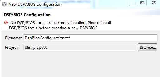

DSP/BIOS文件无法创建 显示没有DSP/BIOS tools被安装
可是安装界面显示有TI-RTOS和XDC安装啊,只不过我不是在CCS里面,而是直接点击exe在文件夹安装的
求大神指点啊!

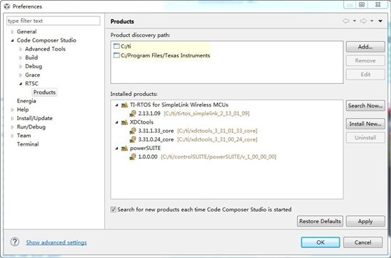

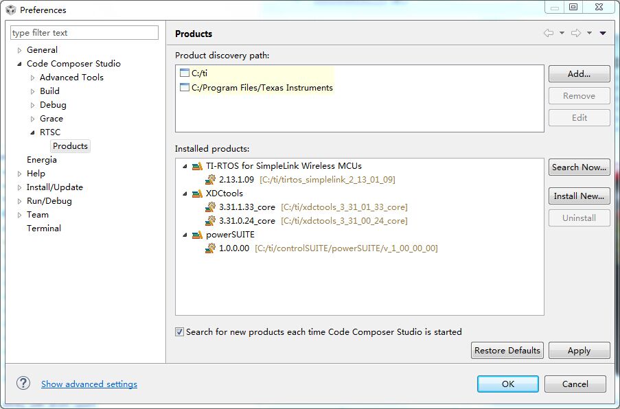

  • 检查updata之后,我有进行了以下操作,原来安装的BIOS是真的需要在CCS里面再进行安装的,安装的地方为:在CCS6.0界面的window->Perferences ->Code Composer Studio ->RTSC ->Products ->Product discovery path里add BIOS的安装路径 ,然后在 Installed products里选择要安装的BIOS 点击右边的 Install New..进行安装。

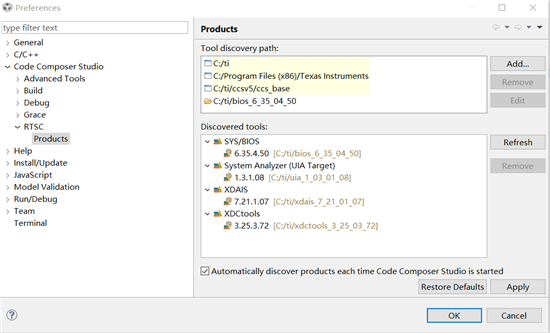

  • 楼上,我在使用CCS5.5时,window->Perferences ->Code Composer Studio ->RTSC ->Products ->Product discovery path,添加了在TI目录下的BIos目录,可是没有找到你说的window->Perferences ->Code Composer Studio ->RTSC ->Products ->Product discovery path。有截图吗?
