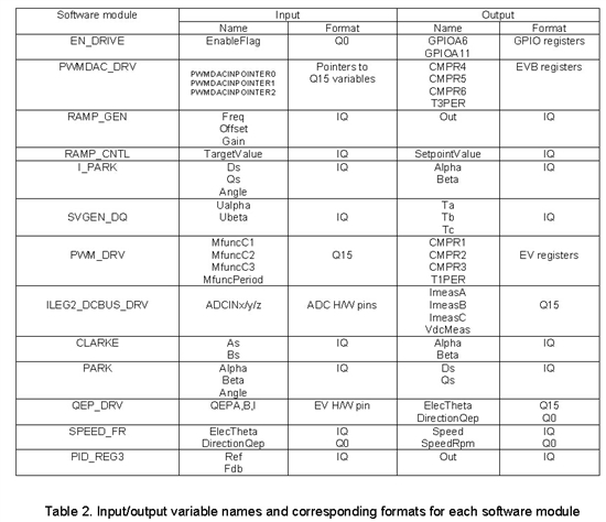

Q0, IQ ,Q15, EV H/W pin,ADC H/W pin , EVB register , EV register分别是什么含义?
在controlsuite中有IQmath的库,里面有IQ格式的说明,可以参考:
C:\ti\controlSUITE\libs\math\IQmath\v160\doc
