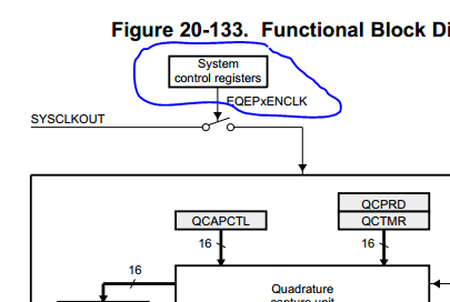

  • 如果我只想测量编码器的旋转角度,但是在配置的时候出了点问题。这个寄存器怎么配置呢?AM4379
