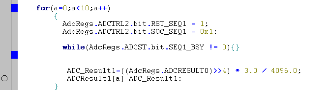

ADC配置为每次对通道A0采样一次,,手动启动转换。
如图我启动AD转换,,在断点处停止运行,,观察到ADCRESULT0中有数据,,为什么变量ADC-Result1中结果还是0
我再运行一次,,程序停在断点处时,此时变量ADC-Result1中是上次ADCRESULT中的值,,,不解啊,,大牛救命!!
