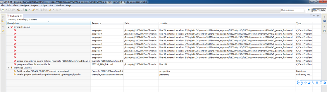

  • 我是下载的这个、但是一编译就出错,v230里面的f2802x0_examples_structs中是例程吧??我怎么一编译就出错,这里面的例程用CCS6.0能编译么??编译器的版本支持哪个??下载器能用100V3么???

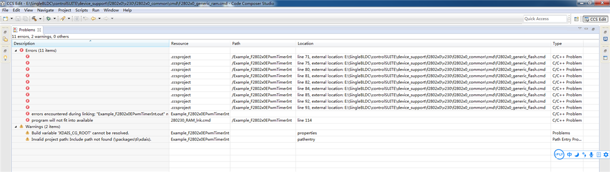

  • F2802x0_generic_ram.cmd文件中有好多错误,而且错误描述都是空白,是不是什么地方没有设置好??
  • 我用CCS6.1,导入的是例程C:\ti\controlSUITE\device_support\f2802x0\v230\f2802x0_examples_structs\flash_f2802x0,编译没有问题。

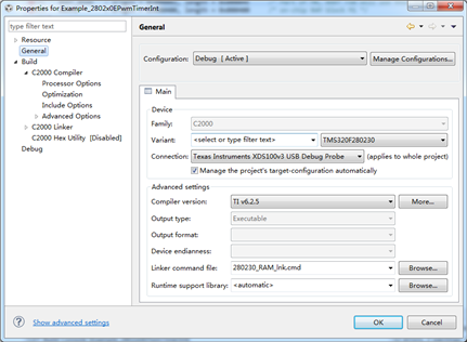

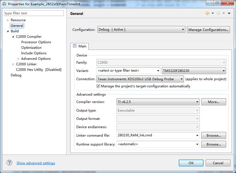

  • 按你说的刚打开编译也没问题,可以编译,我要用TMS320F280230,按图中设置完之后就不能编译了,就会出现上述的错误。设置后,程序中Device.h也修改了选择DSP28_280230PT。设置前是能编译的。controlSUITE3.3.3版本中device_support\f2802x0\v230\f2802x0_headers\include\F2802x0_Device.h中的芯片型号选择好像有问题,都少了一个0,本来应该是DSP28_280230PT,却是DSP28_28023PT。
  • 导入那个工程就可以了,不用在通过图片中的那个去设置。那个设置会给工程再添加一个CMD,导致编译出错,或者你把那个cmd给删掉。
    ERIC
  • 非常感谢、图中的那个设置是28027的,不是280230的也不用改就可以??还有一个问题TMS3230f280230的寄存器手册用哪个??在哪可以找到、、
