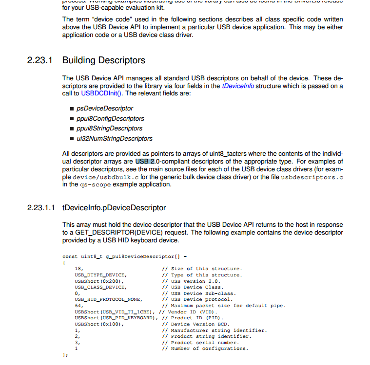

运行 USB_dev_bulk 示例时, 电脑发现设备为USB1.0
查找了TivaWare™ USB Library USER’S GUIDE, 没发现明确的版本说明,请问该库支持USB 2.0 bulk么?谢谢!
