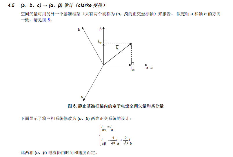

求助,关于BLDC的FOC控制

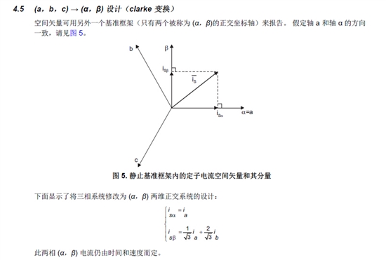

TI的文档《使用TMS320F2833x 的3 相永磁同步电机的无传感器磁场定向控制》,链接:www.ti.com/.../sprabq4.pdf中关于Clarke变换的算式

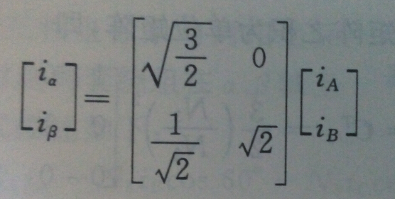

但是在书本中的Clarke的计算又不一样了,以《TMS320F2833x DSP应用开发与实践》中的计算是:
为什么Clarke的计算会不一样呢?哪一种更标准?而为什么很多都是用第一张方法呢?请各位工程师帮忙解答解答,谢谢谢谢。
