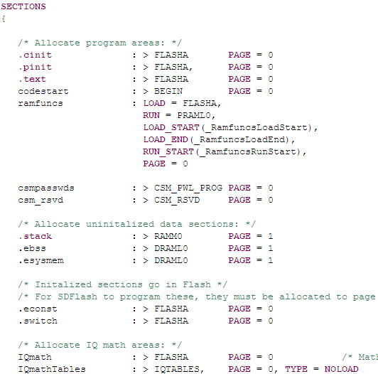

我想请教下,把程序下载到Flash中,还能用仿真器调试吗?
通过上位机将变量传给28027,请问,如何将数值保存在Flash中?谢谢!
CCS4以上的版本使用FLASH版的cmd调试的时候,就是将代码下载到flash后进行仿真的,和RAM版调试是一样的。

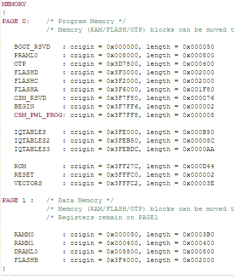

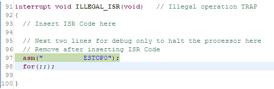

跑到非法中断了,下载到RAM中运行时好用的吗?如果是,检查下CMD文件。
