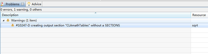

编译时,出错,无法仿真
在CMD中增加一个存储空间,然后把CLAmathTable放到这个里面。
怎么加,求指导
这是我的工程,麻烦一下帮我看一看哪里配置出错了,特别是在cla中调用sin函数时会出错,小弟已经耗时多日,实在没法,望帮忙一下,不胜感激
你可以参照一下IQmathTables的cmd设置方式,不同的是,是否需要进行加载
