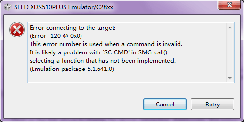

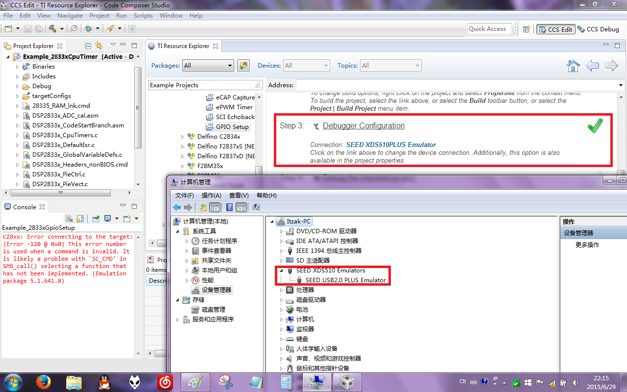

28335在CCS6.1中使用controlsuite的例程debug时报错
如图所示
  • 检查你的仿真器连接或者重启CCS
  • 囧 说:
    检查你的仿真器连接或者重启CCS

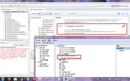

    不知道6.1中这样算不算连上了。重启没有用。
  • YJ Wang 说:
    检查你的仿真器连接或者重��CCS
    [/quote]
    我去年问过合众达的客服,当时的XDS510PLUS还没有6以上的驱动,你现在的驱动是否已经支持?最好咨询一下合众达。
