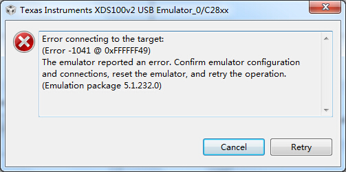

S1开关已经拨到111位置,板子自身演示程序可以运行。提示如下:
连接测试如下:

-----[An error has occurred and this utility has aborted]--------------------
This error is generated by TI's USCIF driver or utilities.
The value is '-183' (0xffffff49).
The title is 'SC_ERR_CTL_CBL_BREAK_FAR'.
The explanation is:
The controller has detected a cable break far-from itself.
The user must connect the cable/pod to the target.
[End]
请问怎么解决?

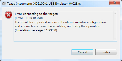

  • 把target configuration里把xds100v2 改成 XDSV100V1测试倒是通过了,但是还是连接不上,如下图:
    [Start]

    [End]
    大家有遇到这种情况,或者有什么建议吗?谢谢!
  • hi,大家好,我的问题解决了。
    参考的这篇帖子http://e2e.ti.com/support/microcontrollers/c2000/f/171/p/413495/1476558?pi316717=3#pi316717filter=all&pi316717scroll=false
    我发现电脑上除了这个launchpad之外还接了一个XDS100 V2的仿真器,而那个仿真器又没有接相应的板子,就那么空着,所以可能CCS分辨不出了吧。
    希望大家遇到类似问题可以参考一下咯~~
