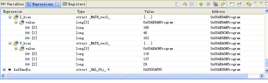

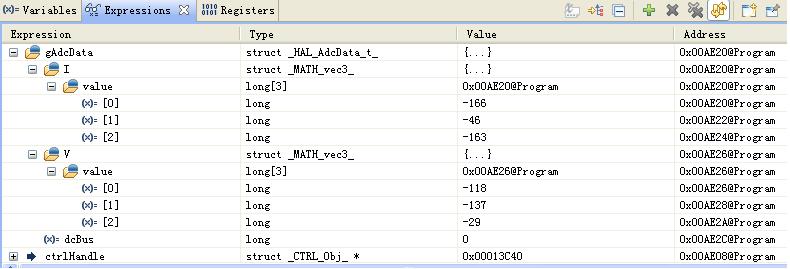

  • 你好Martin Yu
    今天又调试了一下,上面显示的AD值不是实际转换的值,是I_bias校正偏移的值(附图),这就是说程序里AD转换并没有启动,请问应该是哪儿的问题
    而且用示波器看到有PWM输出,但也是个固定值,没有持续更新。

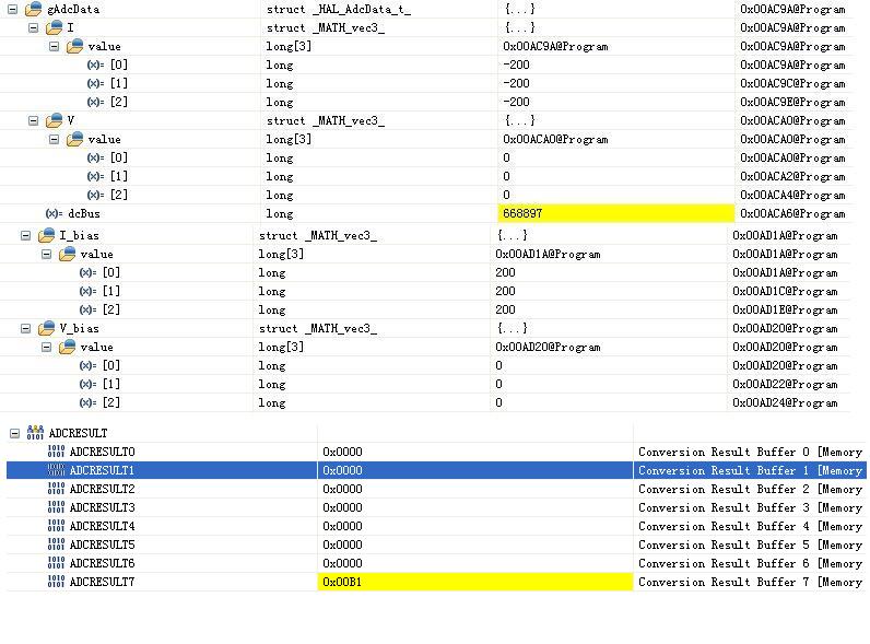

  • Martin Yu ,非常感谢你的解答
    我用的是lab10C程序,硬件是按照TI文档介绍的,进AD的信号都对,软件里面AD和PWM初始化都没有动,只改了相应的IO口和AD通道,
    按你说的我用lab3a调试了一下,电流电压AD转换还是没有值,只显示减去偏移后的值,但和用运行的值不一样,电流和电压的偏移都一至。
    只有dcBus的值在变,从寄存器中也只看到通道7的值在变,但和实际值相差很远,应该也不是真实值。见下图
  • Jianwei,
    lab3a跑出来的值不对的,应该还是ADC和PWM的配置方面。你把这部分的原理图截图和配置代码发上来看看。你是哪里的,最好联系支持贵司的代理商的FAE现场帮你看看,这样效率高些。

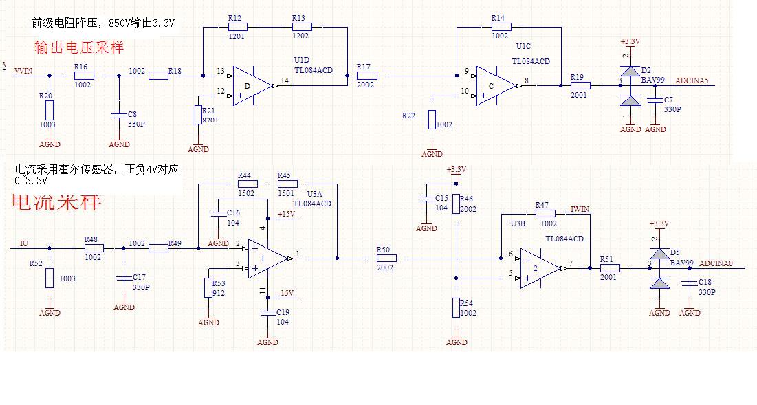

  • Martin Yu 你好,
    我的电压采样对技术文档差不多,电阻降压后经过运放,850V输出3.3V,正常输入是380V。母线就是540V。测量板子上母线电压输入到芯片引脚是1.805V
    三相输出电压到芯片引脚是0V,电流采样用的霍尔传感器正负4V出0-3.3V。现在无电流时进芯片是1.65V。ADC和PWM改动较少,主要是通道,寄存器配置没怎么动。修改了几个地方做有注示,用lab03试验时PWM波形很正常,会连续变动,主要还是看不到AD转的值。
