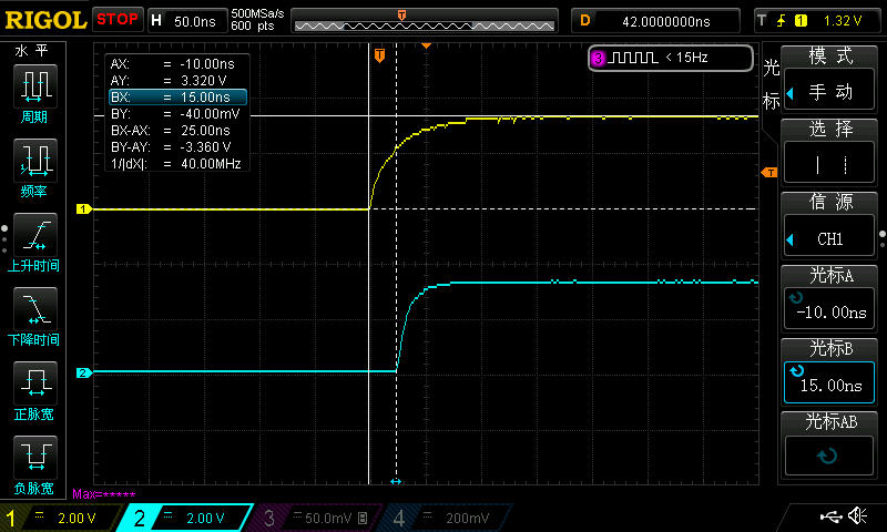

问题一:
在研究EPWM模块的时候,发现 其实所谓的时基同步,并不是同步的?

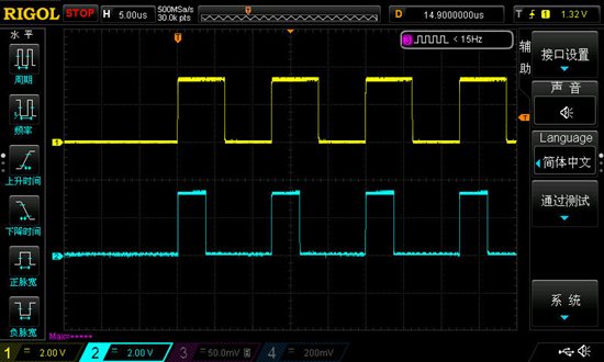

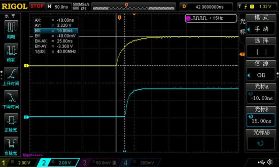

可以看下面两个图,图一是两个EPWM同步的信号波形, 通道一是EPWM1模块产生的信号,通道二是EPWM2的波形
图二是波形展开后的情况,明显的EPWM2波形延迟于EPWM1的波形25ns(时钟80M),也就是正好差了俩个时钟周期,
因此,其实所谓的同步,并不是同步的。  25ns对于一个快速的系统来说 以及是很大很大的偏差了。
问题二:
从上第二图还可以发现,EPWM1的波形从低电平到达完全高电平的时间明显要比EPWM2长,我特地也对比了一下EPWM3/4,
发现其实就是EPWM1模块的上升时间要比其他EPWM模块长
上面两个问题 我无法解释,在datasheet 中貌似也没有解释过。
还有一个问题  问题三:

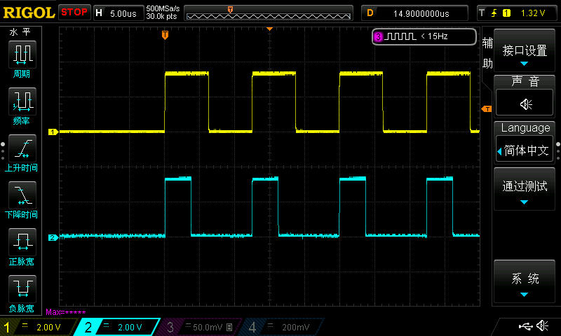

先抛开上面出现的延迟现象,我能不能仅仅同步EPWM1信号的EPWM2信号的下降沿?
也就是说,将信号一和信号二的下降沿放在一起 (试了很久,没有实现)
真心渴望、希望、盼望能有大神、朋友解释一下~
PS.  我用的是TMDSDOCK28335 TI自己的实验板,硬件上应该不会有什么问题

  • 关于两路PWM不是同步  而是延迟2个clk      不知道有没有设置死区时间    死区是不是关掉了
    关于上升快慢的问题      不是道两路PWM的负载是不是一样      如果没有接负载
    那你的示波器两个通道的负载是不是设置一样?
    示波器下降沿触发    抓不到一起吗
  • ① 死区是关掉了的 ② 空载的,示波器通道的负载设置是指? 两个探头完全一样,并且我也互换过通道测EPWM1和EPWM2 效果还是一样 ② 关于第三个问题可能是我没有说清楚,我的意思是: 现在说的同步是指上升沿同时出现,我想要得到的目标是,EPWM1高电平的下降沿出现的时候,DSP能实现EPWM2的下降沿也同时出现 这个问题虽然可以用其他方式解决,不知道能否仅仅通过配置同步信号的选取来完成这个任务。
