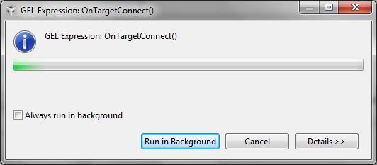

    谢谢你回复!我最近才开始用,所以还没搞明白。我的板子是F28M35,现在又一直出现下面的问题
  • 这是在执行GEL部分,是卡死不动?还是最终有报什么错误。
  • 对,就是卡死了,只能取消,然后就报错
  • 卡死的话,一般把所有的重新来一遍,目标板重新上电,仿真器重新连接,CCS重新启动,连接没问题的话,也就会好的。
    如果还不行的话,建议你看一下GEL中OnTargetConnect()部分的执行了,看看有可能卡在什么位置。
  • 好的,谢谢你!我再试试
