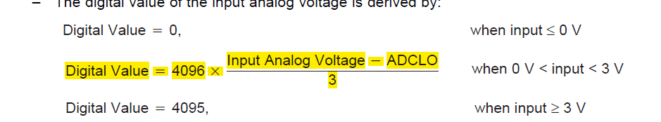

F28335有12的采样精度,当采样管脚>=3V时,采样结果是4095,我现在采样的电压是一个不是很稳定的电压,有可能在瞬时会大于3V,这样能把DSP烧坏吗,请问DSP采样管脚能够承受的最大电压是多少,谢谢
  • >VDDA + 0.3 V 或者 <VSS - 0.3 V 将会影响其他引脚的转换,至少是在这范围内。
    但是个人建议,你还是把输入限在0-3V,超过的话完全没有意义。实在会有的话,也要在输入dsp引脚前做一下限幅处理。

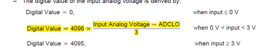

  • 您好,您能跟我说一下,ADC基准的问题吗,内部基准,外部基准,我都不理解,adc的计算公式不是这样的吗,
    与基准有什么关系吗,公式里面只有两个量:一个是被测电压,另一个是ADCLO,我现在不被测电压的正极接到adc的输入管脚,把负极接到ADCLO,代入公式里面ADCLO接地就是0,算出来怎么不对啊,谢谢您
