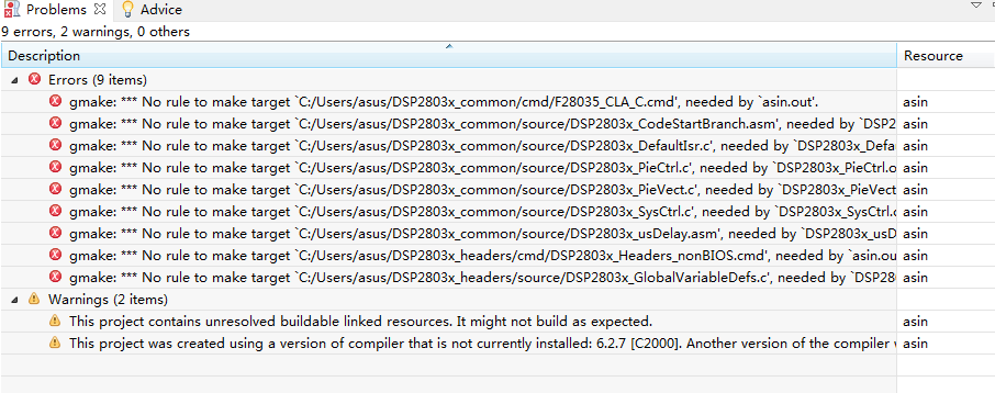

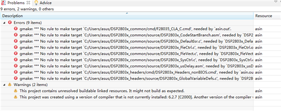

我直接用ti的例程,但编译出现很多错误,啥回事啊

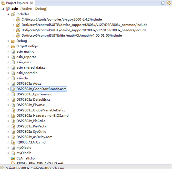

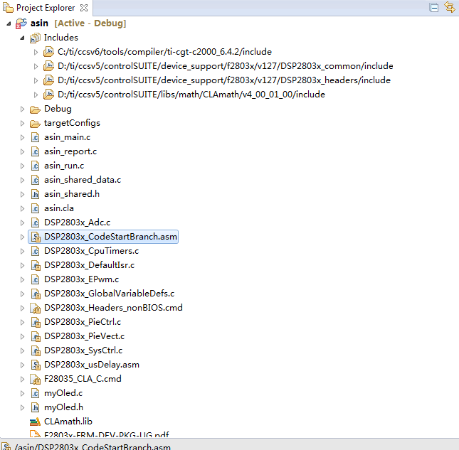

可能是动了工程的结构,所以公共的源文件索引不到了,你把出现感叹号的源文件重新添加一遍
