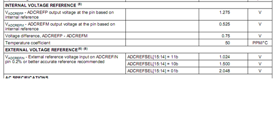

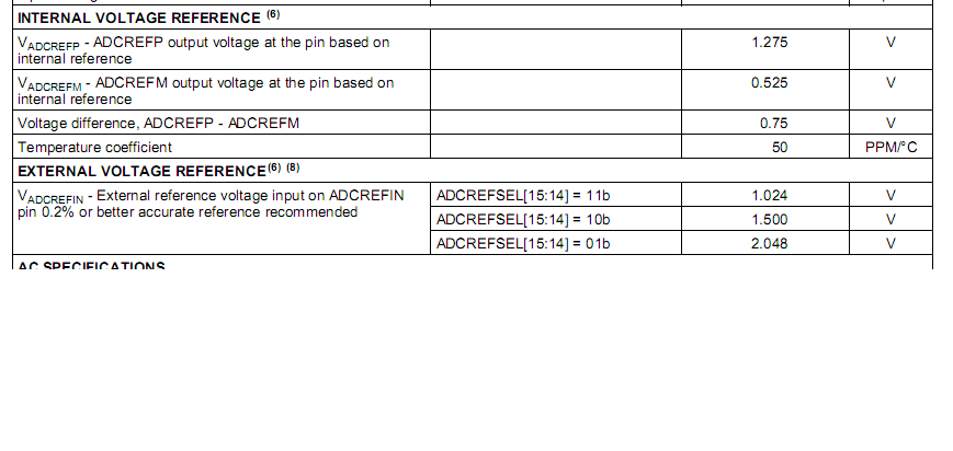

28335的ADC的基准电压是多少?感觉他的AD采用不准!
AD有指标,请参看手册
采样不准与多种原因有关,信号频率、噪声,电源噪声,PCB布局等有关
