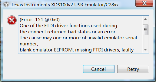

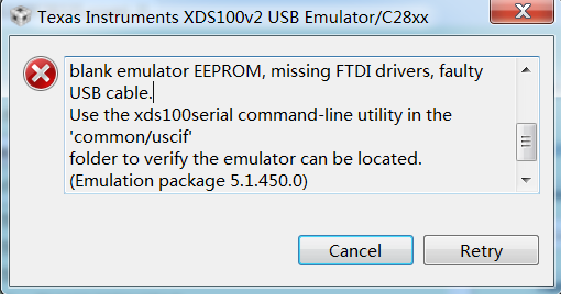

F28335的板子怎么与XDS连接不上了,以前还连得上。。
大家好,我电脑重装了一下系统,然后把CCS6.0重新安装了一下,装完连接XDS100V2的时候,电脑设备管理器里面就显示驱动没装,话说CCS6.0不是自带驱动的么,自己也下驱动,不过还是不行啊,求各位为小弟解决一下,感谢!
  • 这种可能性比较多       应该是驱动的问题
    你将FTDI的驱动安装到CCS安装目录下
    然后在设备管理器中更新驱动到CCS目录下   再试试吧
    还有FTDI配置的仿真器    你有没有读写过内部的EEPROM吧
