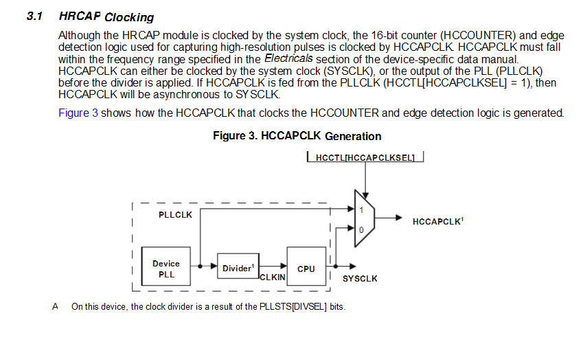

28035HRCAP的时钟频率的最低值是不是60MHZ?
还有
hrcap的计数器是16位,最大捕获时间值为1.092ms,如果我想要检测电网的频率50hz,那该怎么办啊?
