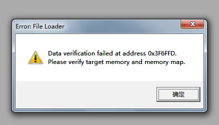

TMS320F28027仿真出错,提示数据校对在某个地址失败
Other Parts Discussed in Thread: TMS320F28027
如附件图片所示,TMS320F28027可以成功连接上电脑,但是下载进RAM的时候提示数据校对失败,请问这是什么原因?硬件电路没有出错。我用的是CCS3.3,而且CMD文件数据空间分配没有问题。
  • 在CCS下,OUT文件加载时提示“Data verification failed...”的原因?
    Link的CMD文件分配的地址同GEL或设置的有效地址空间不符。
    中断向量定位处或其它代码、数据段定位处,没有RAM,无法加载OUT文件。
    解决方法:
    1)调整Link的CMD文件,使得定位段处有RAM。
    2)调整存储器设置,使得RAM区有效。
  • 这个答案我在网上也看过,能具体点吗?我用的都是CCS3.3自带的GEL和CMD文件。里面的空间分配也没有发现问题
