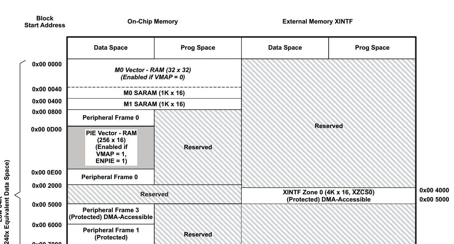

          以下为数据手册里面截取的内存截图,关于On-Chip Memory 包含Data Space和Prog Space是不是说,On-Chip Memory可以当变量存储空间也可以存储程序。对于0x00 0800~0x00 2000是不是就不能存储程序,
  • 你好!
    1、0x00 0800~0x00 2000是寄存器,中断向量,和其他保留空间
    2、On-Chip Memory的Flash,RAM是可以在cmd里面按照使用者的想法分配的,打开一个cmd看看就知道了,更多的详细解答请见
