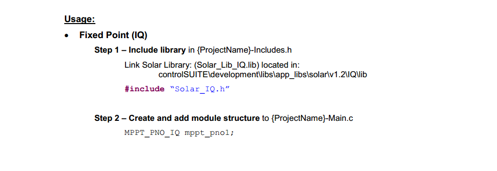

我按照ti的使用说明来调用mppt函数,但编译会出错啊
这是ti的调用说明

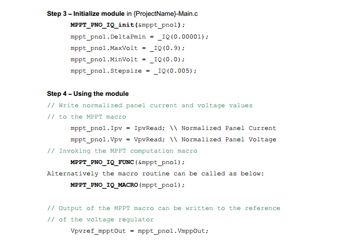

然后我在main初始化以及调用
代码如下
MPPT_PNO_IQ_init(&mppt_pno1);
mppt_pno1.Ipv =_IQ(0.0);; \\ Normalized Panel Current
mppt_pno1.Vpv = _IQ(0.0);; \\ Normalized Panel Voltage
MPPT_PNO_IQ_FUNC(&mppt_pno1);
但编译出错
这是咋回事啊
