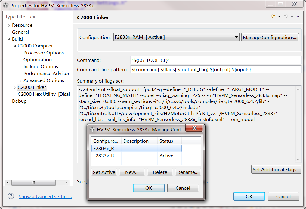

       如下图,我观察到,controlSUITE每个项目都有多个编译模式,请问这些编译模式是在哪里建立,哪本手册里面有详细的解释呢?
  • 在你附上的截图的小窗口中,有“New..."按钮,就可以新建一个Configuration。
    Configuration包含了工程的编译、链接和调试的相关信息,以方便同一工程使用不同的编译、链接、调试设置时,灵活切换。
