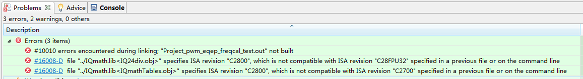

今天在编译程序时,遇到这种错误,请大家帮忙分析一下
你在编译选项中是不是打开了FPU?
把LIB换成IQmath_fpu32.lib试试。
