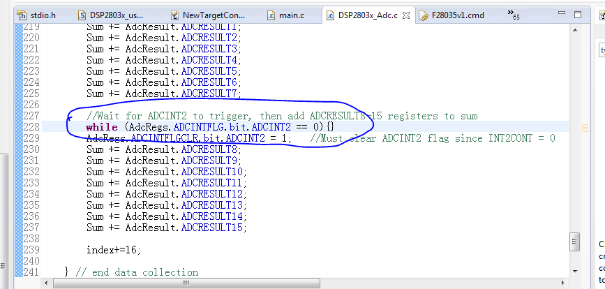

AdcOffsetSelfCal的使用问题
使用28035_link_cmd能够正常使用,使用F28035cmd,程序一直停在这里

  • 楼主你好,请问这个问题你解决掉了吗,我也碰到跟你一样的问题。ADC程序在ram里面运行时好好的,烧到flash里面时IintAdc中的延时函数出错。注释延时函数后,程序又卡在AdcOffsetSelfCal里面的某个标志位判断循环里。 楼主如果这个问题解决了可以给我指导一下吗

  • 你好调试adc (我也用了memorycpy函数) AdcOffsetSelfCal函数 无法通过 停在delay的问题 你解决了吗?请问是怎么解决的?
  • 这个问题我试出来了,在flash里面运行时实际是在AdcConversion()函数跑死了,我在ADC.c里面加上#pragma CODE_SECTION(AdcConversion, "ramfuncs");,主程序再加上memorycpy函数,AdcOffestCal就可以了在flash里面运行了,delay也是一样的设置。
    但是我在运行delay的时候不知道是不是因为加上中断而flash跟RAM切换需要时间,导致delay延时的实际时间比理论时间高太多了。
  • 恩 谢谢!试了一下 的确可以跑起来了
