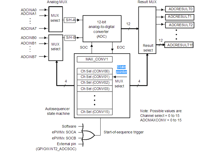

F28M35x的AD转换完时,如何查询?
各位TI的大牛们,请解答一下下面的问题!
在我的设计中,ADC1采用overlap、依次顺序进行转换,各SOC0--SOC15均采用定时器TINT1的100us定时去触发,当SOC15转换完毕后去触发ADCINT1,ADCINT1在PIE中不允许中断,通过查询标记位判断16个SOC转换是否完成。在程序中在各步加设GIO置1或0的方式,通过示波器观察各步的执行时间和状态,发现采用查询ADCINT1中断标记位时,从ADC启动(通过TINT1启动)到ADC1 的中断标记置位时的时间间隔只有惊人的0.8us这么短,那可是16个SOC的转换啊!根据TI的SPRUH22F中P900到的参数,应该是543ns X 16=8.5us左右,差距是10倍左右!而采用查询ADCCTL1.bit.ADCBSY和ADCCTL1.bit.ADCBSYCHN方式,时间大约8us,较合理! ADCINT1和TINT1均允许中断,但在PIE中却不允许中断,通过查询方式,因中断和主程序在来回跳转时,也将消耗时间。
我的问题就是:如何通过查询相关的ADCINT1中断标记位,判断16个SOC转换是否完成?
以下是相关的程序代码,欢迎各位大牛们指教!谢谢! 硬件用的是Concerto F28M35xx controlCARD。软件是在\ti\controlSUITE\device_support\f28m36x\v206修改的。

以上问题,多谢解答!
  • 对了!通过断点,观察ADC1Result0--ADC1Result15中的值,ADC1Result1以后的值不对,感觉好像SOC1完成后就中断了!但上面程序中明明是:
    Adc1Regs.INTSEL1N2.bit.INT1SEL = 15;                         // setup ADC1 EOC15 to trigger ADCINT1
    Adc1Regs.SOCPRICTL.bit.SOCPRIORITY = 15;             // 15: SOC0-SOC14 are high priority, SOC15 is in round robin mode.
    如果设置成  Adc1Regs.SOCPRICTL.bit.SOCPRIORITY = 16;    // 16: All SOCs are in high priority mode, arbitrated by SOC number
    也是一样一样的!
  • 应该有一个
    State   pointer吧
