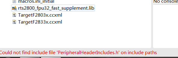

关于CCS6使用controlSUITE的几个问题
 第一个问题,如左图,每次打开都出现那个黑色的背景,需要管理员身份,查询之后,发现一些软件需要数字签名,请问怎么解决呢?
 如左图,有时候查看一些头文件和定义,提示找不到,一般重启一下电脑又可以了?这是什么问题?能解决嘛?
  • Chuang,
    你的具体问题是什么?是打开CCS需要管理员权限吗?尝试下修改下改软件的使用者权限试试,具体在属性里面的安全选项里更改;第二个问题,如果打不开相应的头文件,则查看下你的包含路径是否正确,lib等库文件是打不开的。
  • 已经试过权限更改还是不行,这个问题没事,只要每次多点一下就可以了,不过找不到文件的问题,不是因为路径没对,我遇到状况时,有时能找到,有时找不到。
  • 刚才说的有点乱,关于那个找不到文件的问题,我的情况是这样的,有时候关于某个头文件找不到,只要重启一下电脑,还是开启刚才的项目,文件就能找得到了
  • 您好,刚才我又重新安装了CCS6.0.1.00040_win32这个版本,两个问题都解决了,我感觉第一个问题是6.1.0本身缺少数字签名?具体不大懂,好像是没被微软承认的软件,至于有时候在头文件或者变量上使用F3查看不到的问题,在6.0.1这个版本上没有。在6.1.0这个版本确实有,我重装了一遍软件还是不行。
