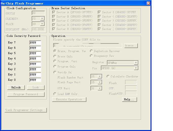

第一此烧写正常!后来程序有改动!重新烧写出现以上换面!是不是芯片已经锁死了!
你加密了吗?先解密再试。在password处输入你的密码。
确保仿真器连接正常,以及供电正常,重启一下再试一次,如果第一次烧写没有在电源不稳定的情况下执行,应该不会锁死。
