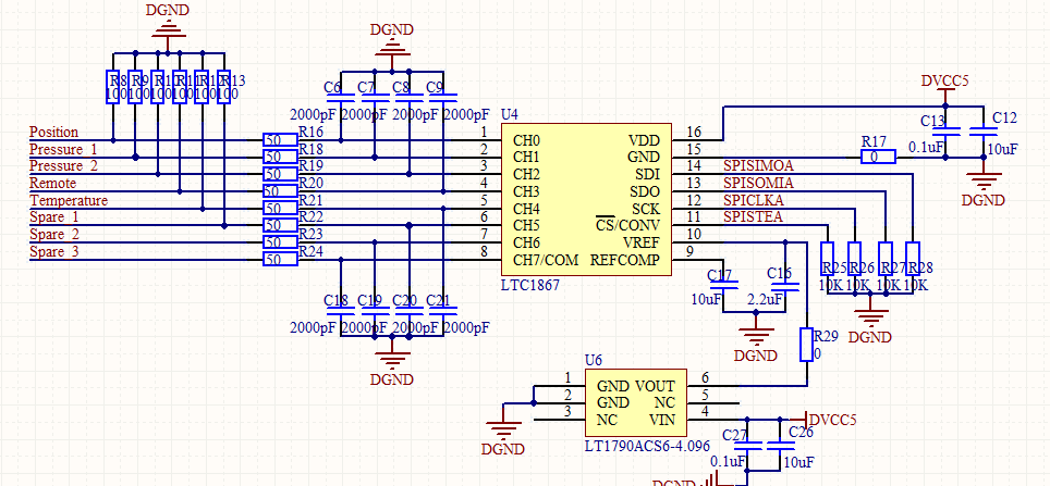

TMS320F2812外置AD问题
现在在做一个F2812外置AD的电路板  控制器是TI C2000系列的F2812  外置AD芯片是凌特的16bit 200ksps LTC1867  利用DSP的SPI实现数据的转换,按照芯片绘制了电路原理图和PCB如下图所示,也能把信号采集上来,就是跳动比较厉害,小数点后百分位都保证不了,例如:万用表测得电压是1.2345V  (万用表测的时候最后一位跳动)
这是外置第2个AD芯片了 ,前一个效果也不太好,请问DSP设计外置AD有什么特别需要注意的吗?? 有没有遇到过类似问题的高手们 ,求赐教啊!!
